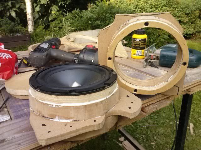

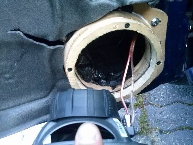

Sitten alkoi osien värkkäily:
Venton osien värkkäämiseen kului n. päivä. Konepelti tuskin jää mustaksi, tarkoitus olisi vetää hiilikuitutarra pintaan.

Joo, ei ollut toi lasikuidutus oikein mun juttu. Ei riitä kärsivällisyys, paloi päreet ja heitin pois mokomat.. Tein sitten mdf:stä ja koivuvanerista noille mideille paikat. Tuli ainakin kertalaakista jämäkät.
Tälläiset tuli väännettyä:
![Kuva](http://i178.photobucket.com/albums/w277/V0hveli/VW/CAM000411.jpg?t=1345575166)
Ja ovessa:
![Kuva](http://i178.photobucket.com/albums/w277/V0hveli/VW/CAM000421.jpg?t=1345575019)
Toiseen oveen sain jo kiinni ja homman nippuun. Kivasti tuli bassoa lisää, ovipahviasennukseen verrattaessa. Tietysti tuli laitettua bitumia 8mm kerros oveen, sisäpuolelle midin taakse. Talvella saa sitten laittaa oven varovasti kiinni, ettei muutu marakassiksi, kun pihtailin ja ostin motonetin pilipalibitumia.
Nuo kaiutinkaukalot vedin/vedän 8kpl M6 pulteilla peltiin kiinni, sitten vähän bitumia ja finnfoamia arkoihin paikkoihin ettei varmasti mikään resonoi.
