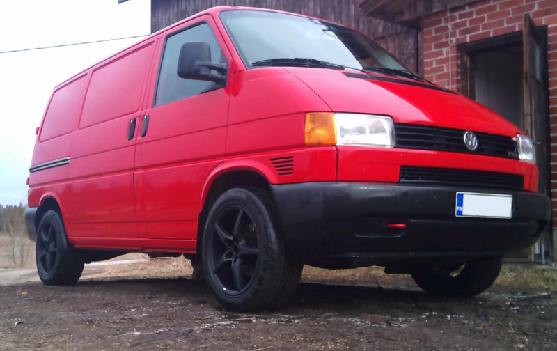

225/45 r18. Auto menee pohjaanlyöntikumeilla eikä raavi mistään. Ei edes täyteen pakattuna. Vanteet 8" leveät. Et muistaakseni on 48 tai enemmän.
