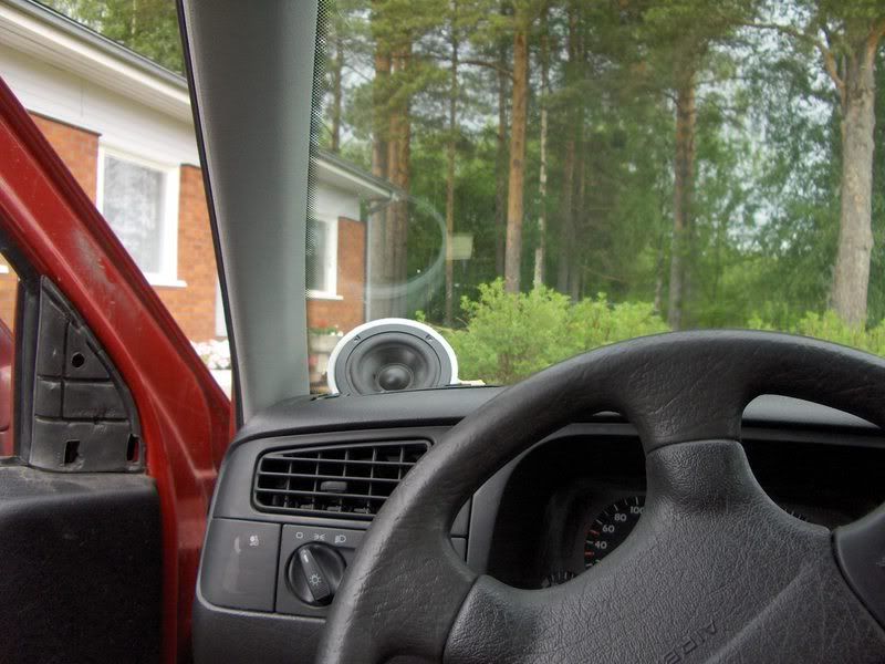

Nyt sitte sain ruoskittua itteni tekemään golffiin rokkien asennukset kuntoon.
Urakan päätin aloottaa diskanttien sovittamisella peilikolmioihin.
Tällääsistä palasista ruvettihin muotoolemaan diskanteille asennuskaulusta.
30 minuuttia myöhemmin olikin jo kaksi asennuskaulusta valmiina.
Materiaalina käytin 10 millistä elintarvikemuovia.
Sitte sovittelin nuo rinkulat peilikolmioihin kuumaliiman ja puutikkujen avulla. Suuntauksen tein kuljettajaa kohti.
Kun sain suuntaukset kohoralleen ni kaivoin taskunpohjalta sukkahousut jotka olin aamutuimaan varastanut naapurin muorilta.
Pirunmoisen ähellyksen jälkeen sain tukittua peilikolmiot sukkahousujen sisään. Sen jälkeen kiristelin kankaan kireälle peilikolmion ympärille ja kovetin sen polyesterihartsilla.
Tämän näköisenä ne jäivät orottamaan huomisia toimenpiteitä. Niistä lisää sitte huomenna.

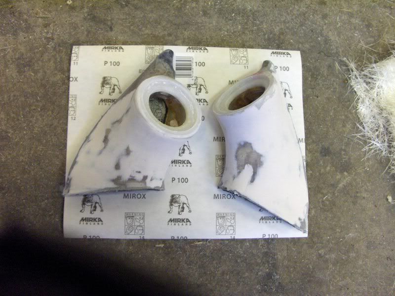

Tänään sitte täyttelin nuo peilikolmioiden sisustat lasikuidulla.
Huomenna pitää sovitella niitä paikalleen ja tehdä tarvittavat hionnat. Voi olla et joutuu vähä hoikentamaan niitä tosta asennuskauluksen alta että mahtuvat paikalleen.
Keskiäänien paikkojen teon alootin sorvaamalla niille sopivat asennuskaulukset.
Alkuperäiset kaiutinritilät pilkoin niin että jäljelle jäi vain muovinen kehys. Niihin sitte sovittelin kuumaliiman ja puutikkujen avulla asennuskaulukset kiinni. Sitte ku sain suuntauksen hierottua mieleiseksi ni kietaisin näidenki päälle sukkahousut ja kovetin pinnan hartsilla. Niitten kanssa jatketaan sitte torstaina.
Tuossa pari kuvaa suuntauksesta. Klik Klik

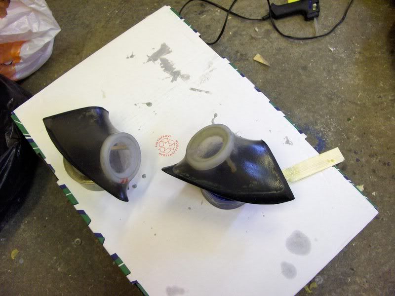

Nyt on sitte peilikolmiot saatu siihen malliin että tarvittoovat enää tekoeläimennahkaa pintaan. Josko huomenna sais ne valmiiks.
Keskiäänien pahkat tarvittoo vielä lasikuitua sisäpuolelle. Pitää yrittää saara huomenna nekin päällystystä vaille valmiiks.

Nyt on peilikolmiot viety verhoolijalle ja kojelautapahkatki kaipaavat enää viimeistelyhiontoja.
Maanantaina pitääs saara pahkat valmiiks et sais vierä nekin verhoolijalle.
Kaiken näkööstä pikkuhilpettä vielä pitääs hakia. Olis sitte suurin piirtein kaikki kasassa ku alootan sikaosastoa rakentamaan.

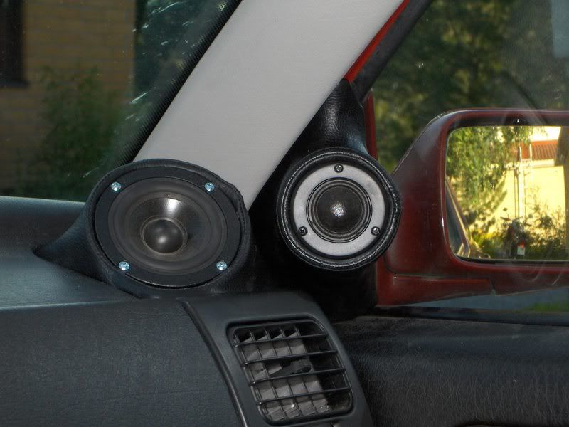

Pirunmoosen kiroolun ja ähkimisen jälkeen peilikolmiot näyttää tältä.
Verhoilija siis vain ompeli noihin sopivat "huput" valmiiksi jotka itte liimailin niihin kiinni.
Oishan ne paremminki voinu onnistua mut pystyn elämään lopputuloksen kanssa.
Josko ne sais huomenna laitettua paikalleen.

^Miccon kannattaas varoa sanojaan jotta ei tarvitte kraapaasta kauhavalaasella
Täs olis pari kuvaa miltä nuo tekeleet näyttää.
Klik Klik
Soundia pitääs viilailla kohilleen. Midin ylipäästöä pitää tiputtaa aavistus ja ehkä jyrkentää jakoakin.
Keskiäänen ja diskantin välisen jaon löysin jo paikalleen, mutta viiveitä pitää vielä hioa.
Klik Klik
