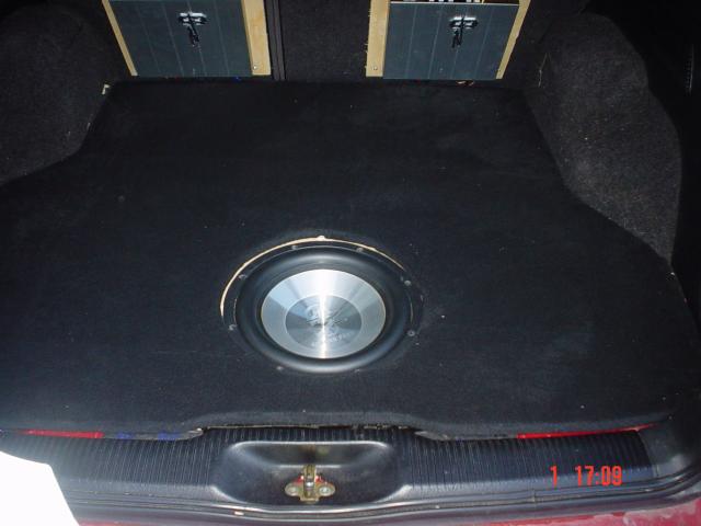

Minä liimasin verhoilukankaan kiinni erikeepperillä. -> http://www.teambeyond.com/gallery/Terzi ... 930353.jpg
Kahdesta kohtaa tuli liima läpi. Mutta mistä??
Ja kangas on Bilteman verhoilu huopaa. Sitä paksumpaa.

Tero T. wrote:Minä liimasin verhoilukankaan kiinni erikeepperillä. -> http://www.teambeyond.com/gallery/Terzi ... 930353.jpg
Jos tässä oli jonkinlainen kuittaus takana niin eipä tosta kuvasta kyllä hyvällä tahdollakaan niitä kohtia löydä :roll:
Mutta ainakin itsellä homman juju on se että itse tietää miten on tehnyt ja tommoset kohdat häiritsee aina. Sen takia niitä ei tule omiin tekelisiin jätettyä.

Post by Tero Tanninen »
Onhan tos pieni kuitti myös. Liimausvaiheessa letutti vähän mut ees muista enää mis ne kohdat on. :D
..Oi jos tosta olisi maalannut ton elementin ympäryksen vaikka kili-kali-mustaksi, niin ei paistaisi noin vaaleana tuo kotelo tuolta verhouslevyn alta..
p.s. Ihan kelpo kamaa tuo Bilteman verhoilukangas, mutta kannattaa ostaa samalla sieltä se sprayliima tuota varten..

Joo toi mun homma on vielä kesken. Pitäis joku ritilä kehittää elementin suojaksi.
