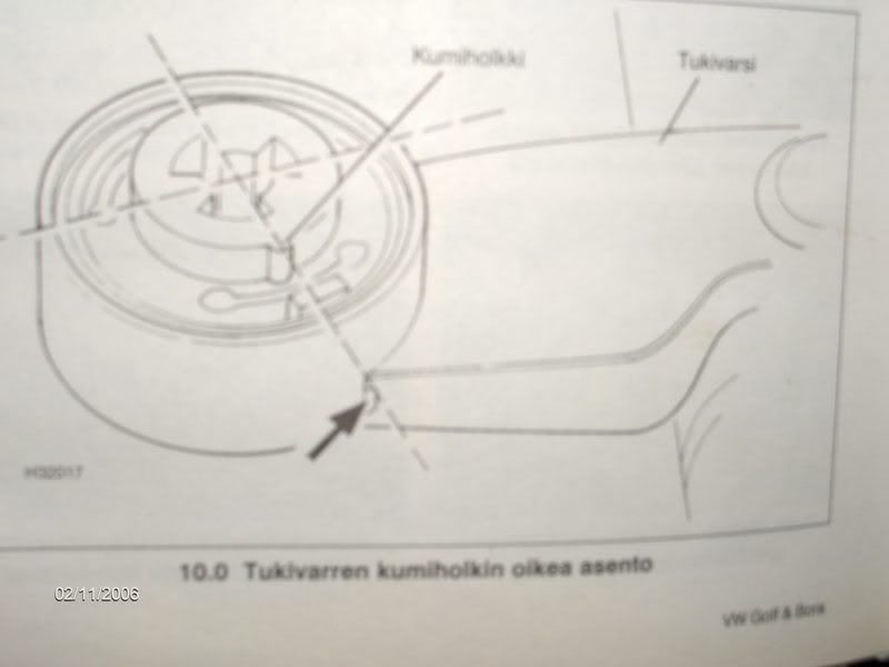

omaani vaihdoin puslat niin että auto nosturille ja taka-akseli roikkumaan iskareiden varaan ja keskeltä kakkosnelonen lisätueksi.terävällä taltalla lyö sen kumin sieltä vit...n,jonka jälkeen rautasahalla kitkuttaa puslan metalli rungon poikki ja sen jälkeen pusla on irti.
uusi pusla on muovi runkoinen ja pari milliä kehältä suurempi kuin alkup.teet esim.lattaraudasta pari isoa prikkaa joiden läpi vaikka 10 millin kierretanko.
laitat puslan taka-akselissa olevaan reikään (oikein päin) jonkajälkeen kierretanko puslasta läpi ja molemmille puolille ne lattarauta prikat,mutterit kierretangon päihin ja ei muuta kuin alat veivata puslaa sisään.
voi olla aluksi tekemistä että saa puslan lähtemään suoraan mutta kaksin se onnistuu paremmin.
pusla kannattaa laittaa oikeaan asentoon akselille tässä jonkimoinen kuva http://i67.photobucket.com/albums/h307/taimen/Kuva.jpg
