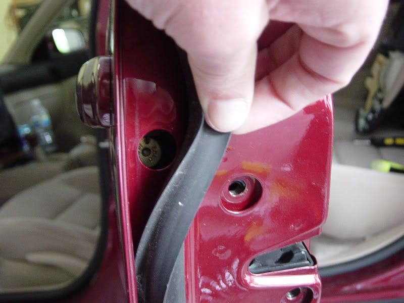

Ei sun tarvii purkaa sitä sisäpeltiä jos ulkokahvan vaijeriin haluut päästä käsiksi. Oven päädystä löytyy tulppa, jonka takaa löytyy torx-ruuvi. Siinä kahvan kohdalla. Se torx-ruuvi avaa "sokan", että se kahvan päätypala irtoaa ulospäin vetämällä. Paina peukalolla sitä päätypalaa ja vedä ulkokahvaa auki koko sen ajan kun ruuvia ruuvaat aukipäin. Se ruuvi ei irtoa, vaan se vaan löysätään niin paljon kun se tulee. Sit kun se päätypala on irti niin näet sen vaijerin.
Kannattaa pistää tippa pikaliimaa siihen niin pysyy paremmin kiinni.

Kiitos vielä kerran neuvoista. Itse asiassa sillä aikaa juuri tein noin, eli lukkopesä lähti irti tuota torxia löysäämällä (linkin takana olevat valokuvat auttoivat asian ymmärtämisessä). Vaijerin pää törötti sitten siinä tyrkyllä, joten laitoin sen takaisin uraansa. Eiku liittimet ja sisäpaneeli takaisin paikoilleen, ja homma toimii. En laittanut kyllä liimaa tuohon vaijerin päähän, varmaan se irtoaa siitä vielä uudestaan, mutta nyt tietää miten se korjataan (.. ja lapsilukkoa en sitten enään laita päälle..).
Avainasia oven aukaisuun oli se, että sisäpaneelin sai irti oven ollessa kiinni, ja lapsilukkoon pääsi sitten tiivisteitä longistamalla käsiksi. Soffan irrotus toi lisää tilaa paneelin irtinyhtämiseen (kävin ostamassa sopivat koukut jotka sain ujutettua paneelin alle, ja sitten nykäistyä paneelia irti - koukun täytyy tosiaan olla passelin kokoinen, jotta se mahtuu paneelin ja kynnyksen / B-pilaarin väliin, hieman joutui meisselillä longistamaan paneelin kylkeä jotta liukuvasaran lattakoukun sai paneelin reunan alle). Homma sujui lopulta siististi. Yes!
Ja ainakin itselle tiedoksi että se torx mistä se "lukkopesä" tulee ulos löytyy takaovesta sieltä tiivisteen alta!
