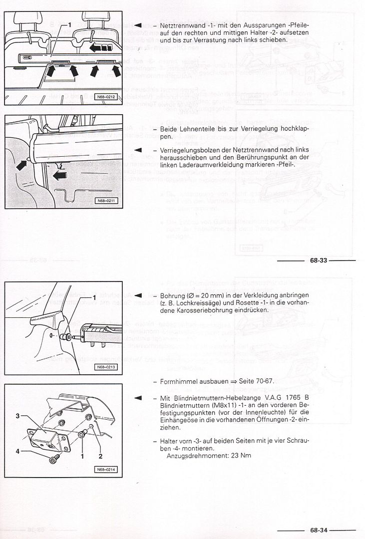

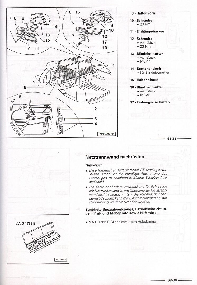

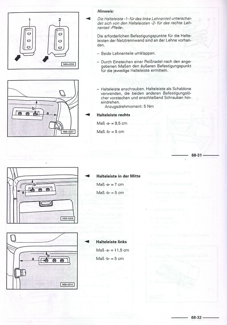

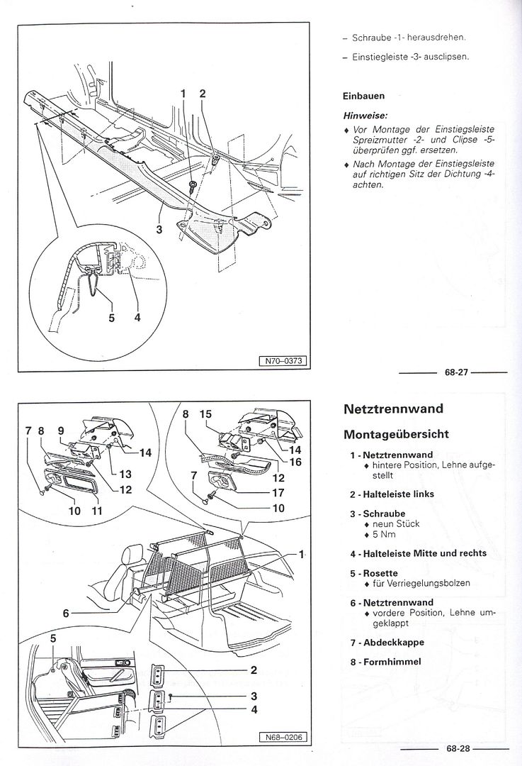

Noniin jatketaas tätä topiccia...
Elikkäs kävi niin iloisesti että bongasin nettivaraosasta passattiin sopivan koiraverko (vw orkkis rullaverho) no päästiin hinnasta sopimukseen ja kamat matkahuoltoon. Noh kun sain paketin niin huomasin että siinä oli vain pelkkä verho, ei mitään kiinnitysosia. Noh myyjähän ei tietenkään enää vastaa mihinkään viesteihin.. ei näin...
Elikkäs oiskos kellää ideoita keltä/mistä/miten vosi tehdä/ostaa kyseiset kiinnikkeet. Pitäs nähdä jostain livenä noi niin vois harkita tekemistä tai sen mahdottomuuutta.
Markoritiskiltä on jo kyselty toistaiseksi ilman tulosta.
pari selventävää kuvaa:
http://img.photobucket.com/albums/v486/ ... nwand1.jpg
http://img.photobucket.com/albums/v486/ ... nwand2.jpg
http://img.photobucket.com/albums/v486/ ... nwand3.jpg
http://img.photobucket.com/albums/v486/ ... nwand4.jpg

On kyllä aika perkeleen huonosti hahmotettavia piirustuksia :lol:
