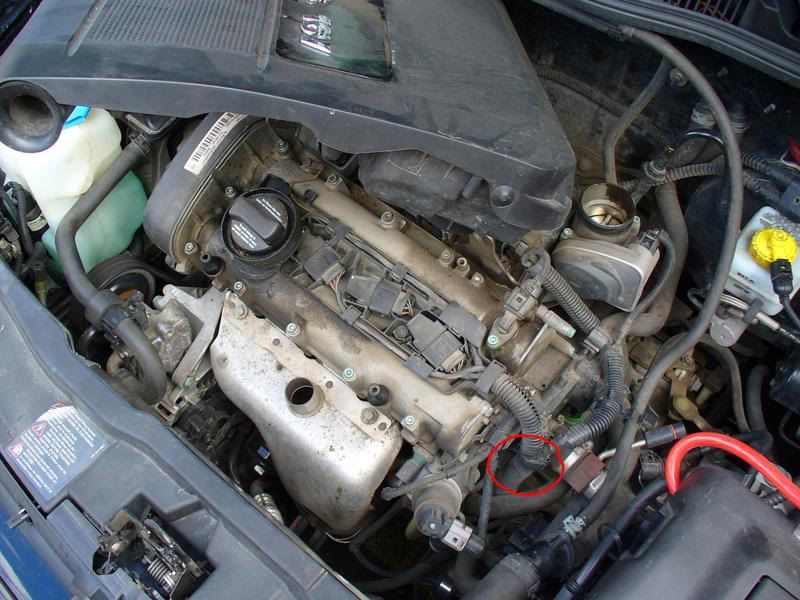

mistähän voisi kyseinen ilmiö johtua, kun välillä lämpimällä koneella meinaa tosi huonosti lähteä käyntiin (joskus saa kolmekin kertaa startata ennen kun lähtee)  ja kun lähtee tulille niin se ei niinku ota kierroksia vastaan ja se rykii, mut sit 3 sekunnin jälkeen kierrokset pomppaa johonkin reiluun 1000 ja sit pelaa ihan normaalisti... ja koneenahan on 1.6 bensa AZD   .... niin ja vika ilmenee ihan satunnaisesti.... voiko kyseinen vika johtua jostain anturista???

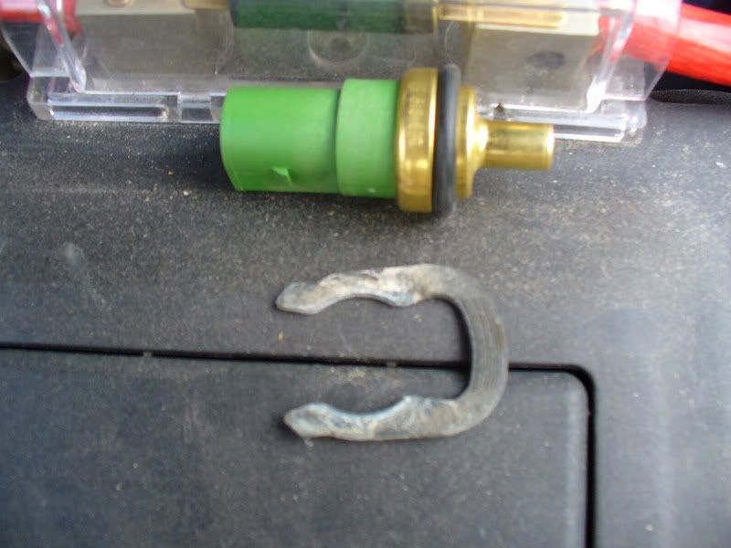

Se anturi on tuollaisella sokalla siellä kiinni. Eli irroitat ensin kaapelin liittimesta ja sitten kampeat talttapääruuvarilla sen sokan pois. Otat uuden anturin tiivisterenkaineen hollille. Katsot miten päin vanha liitin on. Nyppäset vanhan liittimen pois paikaltaan ja katsot että vanha O rengas tuli mukana. Jos ei tullut, niin kaivat sen nopeasti pois kolosta. Koko tänän ajan reiästä siten tulee jäähdytysnestettä, joten kannattaa olla nopea. Lopuksi tökkäät uuden anturin paikalleen, laitat sokan ja kaapelin paikalleen. Sen jälkeen tarkistat jäähdytysnesteen määrän paisarista ja lisäät tarvittaessa. Jos paisari meni tyhjäksi, niin sitten lisää nestettä ja ilmausta.
						tuli vaihettua anturi eikä maksanu 29€.... kone oli lämmin ja paineet laskin paisarista mut 1,5litraa nesua karkas kun vanha o-rengas ei tullu anturin mukana ulos... vaihdon jälkeen kone ei meinannu lähtee taas sit käyntiin, mut varmaan johtu siitä että kone oli lämmin ja anturi ei... mut pelaa hyvin ainakin toistaiseksi  Kiitokset vielä DJDH hyvistä kuvista
