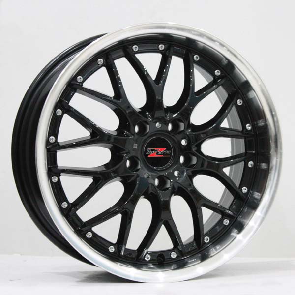

No nyt tuli vanteetkin tilattua. Tosin tulee varmaan vasta tossa ensviikolla joten menee asennukset enskuun puolelle kun vielä ne maalata pitäisi. Renkaatkin niille vanteille pitäs ostella.
Tuommoiset olis tulossa. Reuna säilyy kiillotettuna mutta keskion musta väri vaihtuu. Toivottavasti nuo feikki pultit lähtee ehjänä että ei tarvi niitten kans rupee nysvään.
